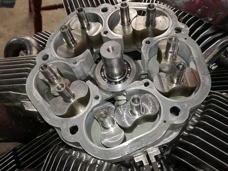

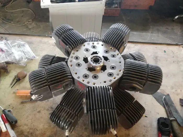

    1ère étape franchie par Bimo, moteur 10 cylindres (sur 2 niveaux) 2 temps avec compresseur, voici le bloc moteur

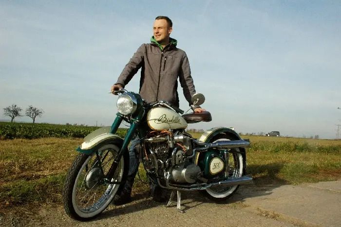

        Bistella 500
        Bravo Mildes, c’est un projet créé en 2021 par un tchèque avec pour base une Jawa de 1953.
        Plutôt que lui greffer un moteur d’origine, le gars décide d’innover et de créer son propre moteur, et pourquoi faire simple quand on peut faire compliqué : ce sera un 10 cylindres en étoile sur 2 niveaux avec compresseur volumétrique roots, 500cm3, base moteur d’origine, cylindres et culasse de 50cm3 Jawa. Après 2 ans et demi de travaux ce sorcier Marek Foltis, et 5 moteurs explosés arrivent à ses fins, le moteur tourne enfin. Puissance 60ch à 6500tr/mn (120 possible à 10000tr/mn en théorie, et 12ch en configuration homologuée, si si). Vitesse maxi 100kmh (220 en théorie, déconseillée), 155kg, etc…
        voir ici https://www.bistella.cz/bistella-500-motorcycle/ où tout est détaillée et super illustré, un génie ce mec… bon rouler avec ça ne doit pas être aisé, m’enfin

                                                              Cela explique les usinages un peu « grossiers ».
                                                                  Tu parles des cylindres ? Car d’époque, en revanche le bloc central lui me semble tip top.
                                                                      Un peu les cylindres.
                                                                      Un peu les lobes du compresseur.

                                                              2×5 cylindres en étoile ça fait 10 cylindres en double étoile .
                                                              Je pense que les lobes sont des compresseurs volumétrique .
                                                              Mais leur disposition (dans le carter bas moteur) disent que c’est sans doutes un 2temps .

                                                                                5 cylindres semble-t-il.
                                                                                Les lobes en 1er plan …
                                                                                Sont-ce des pompes à huile ou des compresseurs ?
                                                                                    5 x 2 cylindres, et compresseur volumétrique au dessus, bien.
